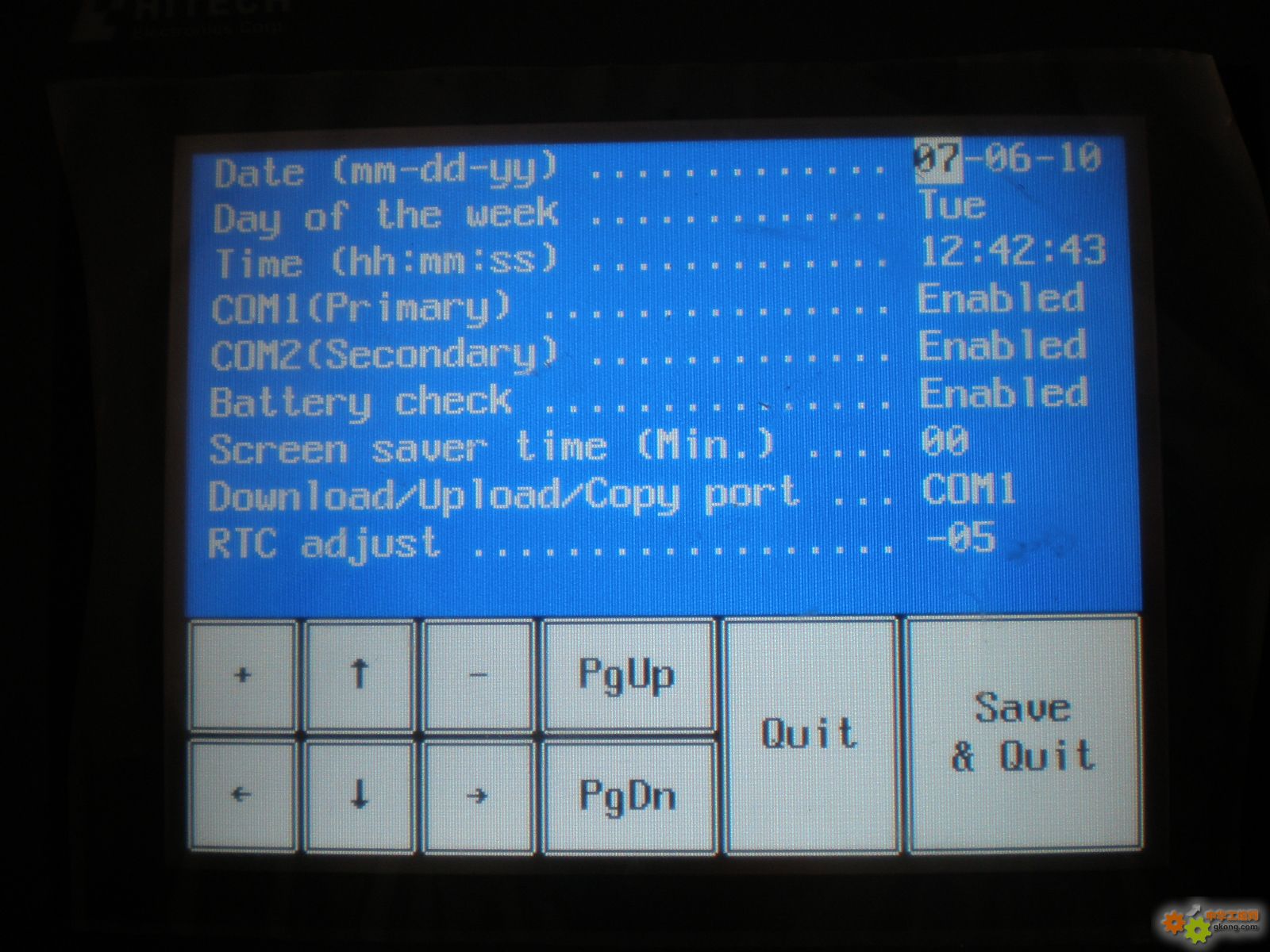

给本站奉献点滴经验---HITECH的 PWS5610T-S触摸屏如何关闭屏保(或称黑屏)

把从上往下数的第七行的Screen saver tim (Min.) 00 时间改为0,触摸屏长亮不灭。
