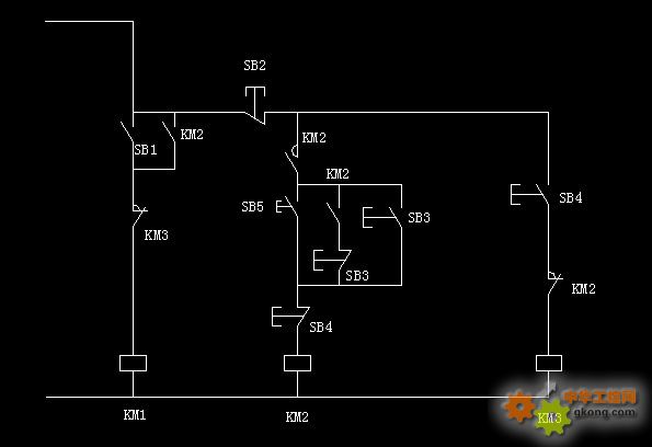

9楼讲的对

9楼的SB3点动加停止不实用实际操作时会误动作

把触点该下,这样不行,下次用时间继电器了
看看这个,不行的话,下次用时间继电器了!
