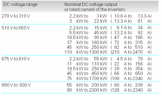

以下是引用kdrjl在2004-10-15 21:33:00的发言:
在这里,我是形容在共直流母线上,如果有一台小逆变器出问题,如果保护措施不好,会波及其他并联在母线上的装置发生连锁故障,就象串并联功率器件的道理一样,一个爆炸,波及周围的都跟着倒霉一样。
在西门子的专业网站里,通用变频器栏目,好像是去年(我没有翻出来,本来想转贴在这里),有一个网友发的帖子,内容就是共直流母线在较大装置制动的时候,连锁的、不定时的烧小装置。是一个引进的德国设备。这个案例其实是一个很典型的共直流母线的设计缺陷,没有考虑好电动、发电在直流母线上的功率分配关系,造成母线的充放电电流瞬间的不平衡,导致故障发生并且一个接一个的坏装置。为什么?因为一旦母线失去平衡,就会更加恶化,导致连锁反应。尤其是共直流母线下挂很多装置的时候。
在多电机传动时(逆变器接到直流母线上),当一台大功率逆变器的熔断器烧断时,或在逆变器颠覆过程中整流/回馈单元的熔断器烧断时,续流二极管可防止损坏制动单元和功率较小的逆变器。下列情况下须设置续流二极管:1,当接入制动单元时;2,当装置的功率范围超出下表时:
