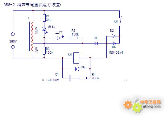

加装UPS吧,最好的办法了。

UPS价格是多少???加装电容才几个钱!!!我感觉接触器线圈加装适当电容有可能瞬间停电会有一定作用.(以上只是自己的观点错误之处请高手指点)

电容可使交流电的电流有超前的作用,且时间只有一二十毫秒。不会对接触器吸合起保持作用。

有一个东西叫“静音节电器”,是用于交流接触器线圈的。得电瞬间,由高电压使接触器吸合,然后为线圈送入极低的(如30V)直流保持电压,达到静噪、线圈节电的目的。在直流回路,加大滤波电容的容量后,应该可以达到楼主所要求的目的。
   这个东西内部电路,好像是一只自耦变压器,和整流、滤波电路,成本也较低的,几十元而已吧。

UPS还得在线式的价格吓一跳的。
(((我的目的是想让电网失压接触器断电后让电容放电,让接触器保持一会在断开,这样能够让瞬间失压但接触器不动作,缓解由于电网失压给是被带来的事故))
瞬间和你想要的 电网失压让后电容放电,让接触器保持一会在断开,这是2个概念, 一会儿就不叫瞬间,
瞬间可能用电容要解决,但一会儿你用电容无法达到。
或者你应该采用磁保持接触器,或者你选用防晃电型接触器。

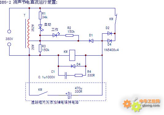

上图即为接触器用消声节电器。是用半波直流高压吸合,然后用低压28V直流维持吸合,达到无振动无噪声节电运行目的。若用其实现瞬时掉电保持,也有一定的难度。接触器线圈两端须并联无极性高耐压数十微法的电容器。但是否经济可行,值得一论了。
   有一个方法,若采用一对接触器的常开点,串入470uF/100V(或更大容量)电容后,才并接于KM线圈两端,则能避免启动时直流高压对电容器的冲击,好像是可行的。
   请参见下图:
