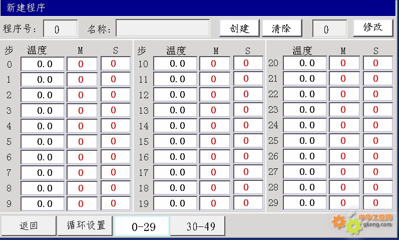

胶辊的硫化控制流程,多段曲线的PID可以实现的,我以前用三菱2N和组态做过好几套的。

以下是引用ZHTOK在2010/11/24 15:49:58的发言:
以下是引用SEEYOULALA在2010/10/6 22:27:08的发言:
做个设定值子程序     温度一在规定时间内变化到温度二   每次变化时调用
   斜率
这个可以。通过更改设定来达到目的。
如果规定的时间内达不到目标二呢?问题是我怎 样的才可以切入第二段的设定值 呢?

以下是引用silky在2011/1/14 14:32:55的发言:
可以上传看看你是怎 样的处理目标温度切换的么?
西门子200PLC做  300还要简单一点
指针+地址偏移
