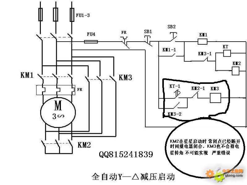

8楼有没有搞错 拿这样的图来忽悠

8楼的那图会把电机接触器都烧掉吧

楼主问的是双速电机控制图 8楼上了个星角启动控制图, 8楼的这张图存在问题

没仔细看,不过8楼的应该是星角启动,9楼的才是双速电机控制电路。

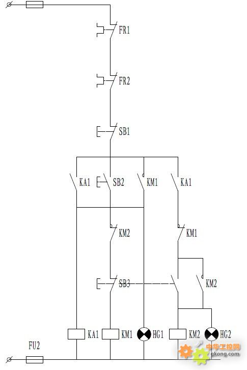

9楼 的图也有问题 的不符合 高速启动在低速启动的这一条上!
求 高手 指点一下哈 这个图是不是对的!
