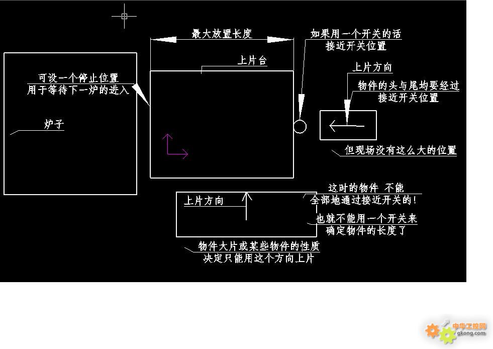

非常感谢回复,
可能是我的表达能力有问题!
我再次想表明现状,用速度与时间来测速的前提是,物料要完整地经过探头
但现在的实际情况是做不到这一点,场地中没有一个更长的有托辊的位置使物件由头到尾地经过探头
再次感谢关心本贴的朋友
我想买个51单片机学习板来达到这种功能,可行吗?
谢谢

用N个接近开关对长度做一个范围性测量,效果可能差一点。执行起来也麻烦,需要对应的输入点数。2000mm的长度,200mm的允许误差,则开关间距必须要100mm以内
那么至少得安装21个以上接近开关。。。处理器的输入点数要很多,代价也跟着上去,这是一个很恐怖的数字,还不如装别的高级传感器。
接近开关可以放在传送带侧面,也可以放在传送带正上方。用对射式的效果会更好。类似于光栅的效果。51单片机用于处理应该可以的,但方案要先想好。

以下是引用sunsoncheng在2010-5-26 17:40:21的发言:
这个不可操作,其原因是因为放置物件时,不能保证物件由头到尾经过接近开关!
放置物件时可能是物件的中部(这个位置也不能确定)到了接近开关了,这由于生产场地与物件的性质决定了的!
我对这句话的理解是,如果工件都是最大尺寸,那么一个传送带同时还不能放下2个工件,是这样吗?

#13楼
可能还是用图片来表述更明了

#14楼
有两条传送带?
大零件小零件不能分开测量吗?
大片的长度值应该不是指图中大片左右方向的距离值吧。

#15楼
只有上片台是有传动的,上片的操作是人手的
上片台的最大放置长度就是,物件不能超过上面的所占的长,上片台的宽也有这个所谓提示的作用
不明白分开测量的意思是什么?
现在实际做法是,物件在上片台放好后,因为上片台的周边就是可用的最大尺寸,
在边上做了不少刻度,正常的工人操作会估算这个最大的长度人手输入电脑里面.时间到了上片台的物件就能自动跑到炉子里面加热了..
为什么要自动估算,也在前面做过描述,如果前一炉的长度很短,比如,1000,操作者加入了输入了1000,但后面的物件总长是6000时,因为炉子里会自动根据之前的长度自动设定来回摆动的距离
6000时它摆动的距离就会长得很利害了,就会退回了上片台里面,使产品报废
所以为了保证不出现问题,现在都设定在最大的装载长度的,但如果长期做一些不能放满最大长度物件时,又会使炉子里的的湿度不正常
而在上片台,由前到后的上片方式还是在上片台的侧面上片的方式,由于场地与产品的性质决定的,不能随意改变

#16楼
看来看去还是没有一个概念。
上片台能运动,并且能同时容纳好多个,其上面的工件间隔保证100mm以上。只要不超出该台面,尽量多放。
那为什么还要操作员输入数字呢,每次都放满不就好了,而且上片台上还有刻度。
另外,炉子4米,上片台最大不超过6米,怎么加热呢?表情
