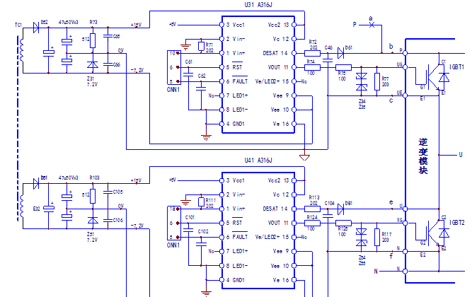

文中有些错误,感觉不像是咸老师原创,其它网站也能搜到,并且错误相同

谢谢指正!确属我早期原创,但文中确有错误,A316J输入侧为数字电路,非发光管,在此处是和PC929混淆了,以致造成了一定的误导。是我粗心之过!
兼之当时手头资料欠缺,可能尚有其它错误。读我帖子的朋友要注意甄别啊。
事事应该敬、慎、敏,发帖也应该如此啊。

咸工好,昨天有维修师傅在快手上讨论你出版的变频器书上的电路,主播师傅指出类似你的这篇文章中对驱动接触保护的做法是错误的,比如在拆掉模块的情况下,如果同时短接bc,ef两点,他认为会造成PN之间短路,要想采用文章中的做法,必须先从a点断开P段电压,而我认为断开P点电压的目的是为了在不拆模块的情况下保护IGBT,而不是放置屏蔽OC时造成PN短路,好多观看直播的师傅都认为他说的对,我一直认为文章中的做法是没问题的,也不会造成PN间短路,原因就是拆掉模块后上桥的E和下桥的C在U点并没有相连,不会出现他们认为的短接线把P点电压从b点引入c点、e点再进入f点、N点,请咸工解惑。

而且他认为如果把bc两点直接连接,会造成500多伏的电压进入弱电电路,会击穿给芯片供电的开关变压器绕组周围的元件,这个电压在正常工作时本事就是这样工作的啊,这个电压和0伏没有共地啊。

如君所见:拆掉模块后,从端子屏蔽是没有问题的。再者,如果不拆模块,又何须屏蔽?
