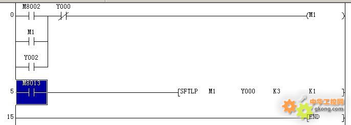

用位移指令
如果:X0为外接自锁按钮,只要將M8002改為X0(不可停止)或者在——|/|——Y0 后面加一個——| |——X0(可停止)即可。

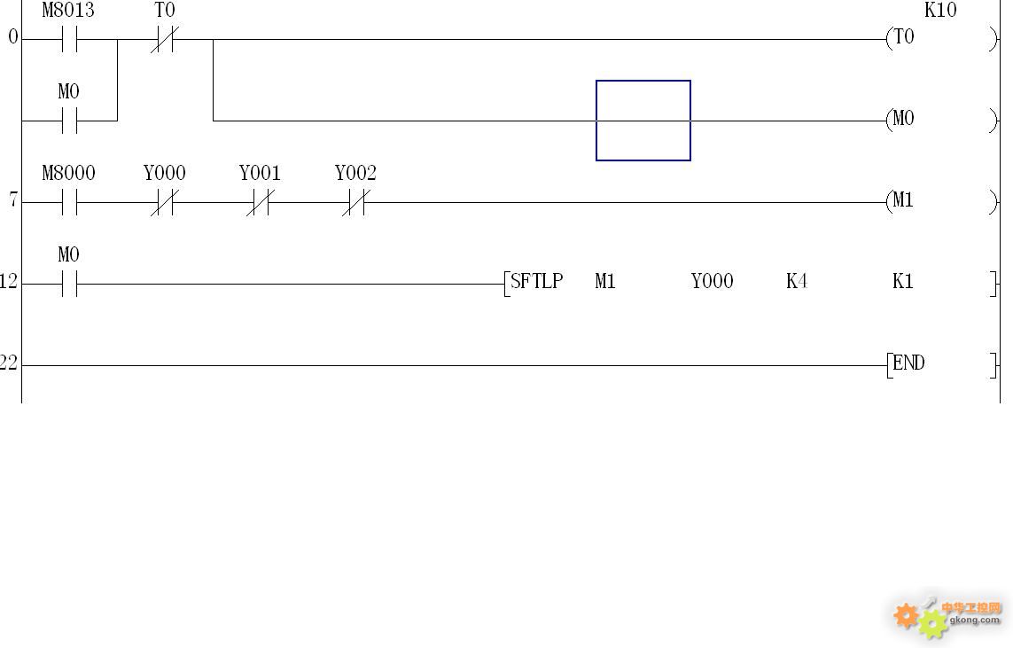

个人感觉完成功能为主

帮14楼修改下

你的输出只有三点不够多,显示不出技巧,假如输出是16点那就不同了
