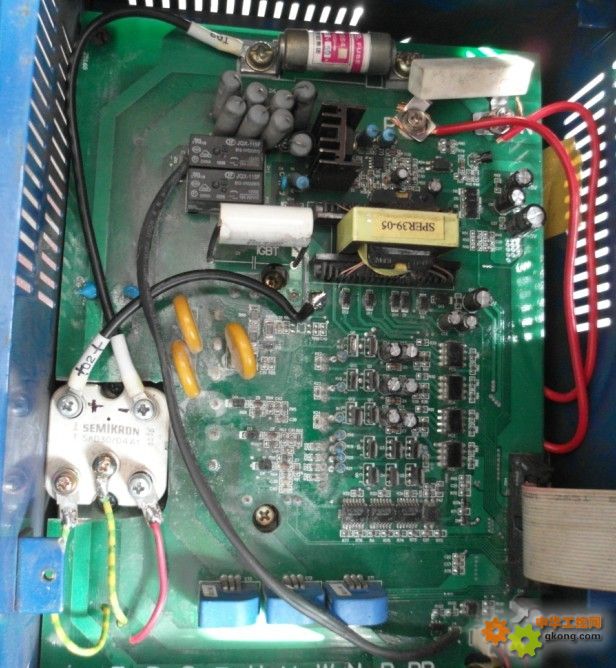

我不能吹自己更厉害,我修理一个易能变频器,别人修过模块又坏了,接错测量坏了一路上的2个igbt最后我用一个igbt模块外接的。我记得是15kw 的呢。呵呵,结果竟然好用。没有问题。75a的igbt哦。图片不好找了,找到一个三品外加整流桥的了。这个三品的可费事了,把线路板切割一个空档,然后电容还坏了,原来6个,我换了2个超级大家伙。最后能玩效果非常好。
