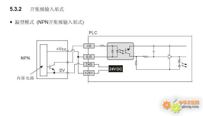

是这样接法吗?(我的编码器是开集极的)
先给各位拜个年。是这样接法吗?(我的编码器是开集极的)

是这样接法吗?(我的编码器是开集极的)
