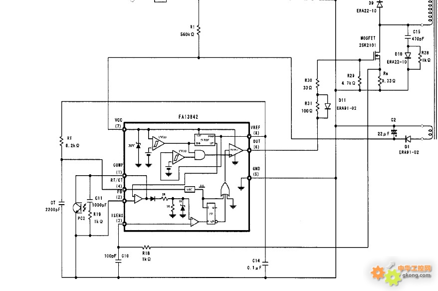

大师,请教一下,我的机器电源问题,刚开始是VCC电压来回波动,更换电容也没法正常,继续进行更换电源芯片也不正常,之后没办法,我把一,三脚外接的电阻全部加焊,通电之后芯片震荡正常,5v电压也正常。接入主板负载都可以正常显示。可是我有点担心,因为该变频器是因为模块坏了,本身应该不会坏到电源。我测试了驱动板,电压也正常。可是,FA13844的其他几个脚的工作电压并不是您所列举出来的电压,所以不敢上机测试。也是因为自己本身没找到问题所在,所有更有这方面的顾虑,一脚电压为3.8V 二脚电压为0v 三脚电压为0.38V 请问该电路属于正常情况吗?
电路图如下:

然后现象就是 开关管比较烫手 。。。

我也遇到同样的电路同样的故障,但重新补焊并没有解决电源问题
