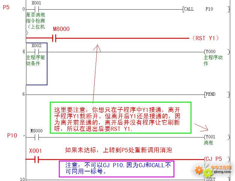

很简单呀,跳回CALL处再消泡不就行了

[quote]
zhouduoliang在2010-1-11 19:43:41
很简单的,有必要用Call吗,楼主可能把PLC编程与计算机的编程当成一样了
[/quote
到底怎样实现?
