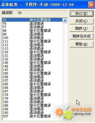

给你一张出错的位置检查表,自己看看错在哪里。
因为我不熟悉你的那些指令的使用,加上没有空,不能详细回答你,不过有几个疑问你可以思考、分析一下。
1。为什么在第50和53步中非要两个CALL指令?既然是手动和自动,为什么不在不使用CALL指令时为手动,用CALL来实现自动功能???你这样做是否有重复的嫌疑???
2。在子程序中,你使用了SET和RST是否犯了语法错误?因为在步进程序中一般都是直接使用输出指令,而你大量使用置位和复位指令是否妥当?
3。在第104步中你使用了定时指令,在CALL中好像不太适当吧?
好久没有分析这些指令了,以上意见只供参考。

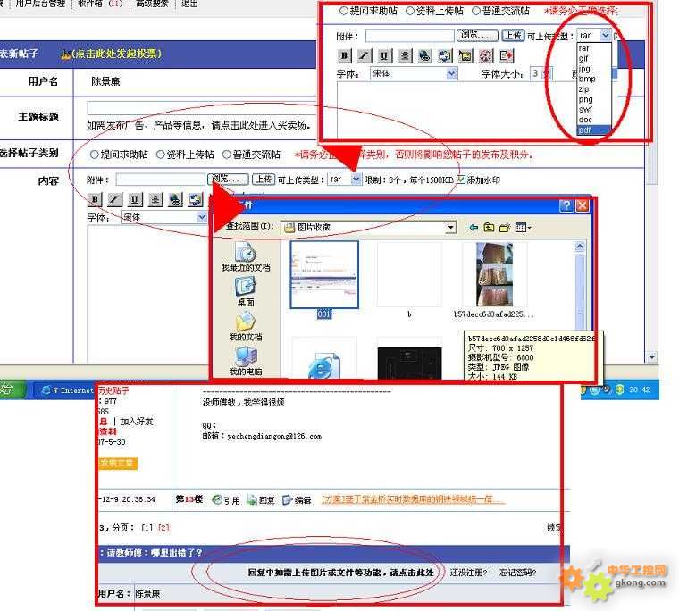

怎么上传图片呀??????
图片发到你的邮箱中去了!!!!
我喜欢这份工作,现在感觉上班工作是一种乐趣!所以就回去了。
是钻匙机的。
图片上传,如图:

我昨天就是那样操作,可就是没有看到你图片中的上传附件的项,但是今天不知怎么又有了呢!是否我昨天的资格还没有上传附件的权利?
好了,就把附件传上来:

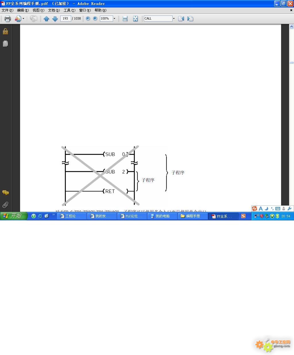

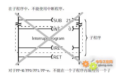

网上有师傅告诉我说,再CALL指令的子程序中不可使用步进程序!
我还是少翻书了...

这张图片清楚些
这张图片清楚些
