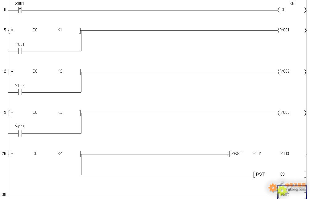

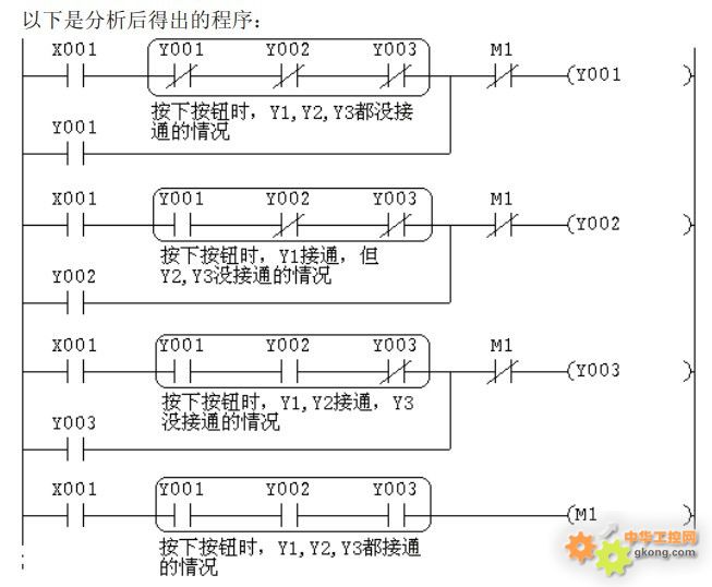

论坛上的一个帖子:
以下是引用164757868在2012/10/11 22:14:09的发言:
这是一本教程里教里的,我按上面的完全做下来之后,按下启动按钮,结果y1 y2 y3一起起动,无法实现一次启动一台的效果,不知道是那里出错了,请高手指教一下,
不能实现的原因应该是PLC的扫描周期特点,扫描周期很短,快过你的按钮动作。也就是说。y001和y002等的顺序输出过程中没有限制条件。
下面的程序则把x001的限制条件明确地提出来了。
409.4144
