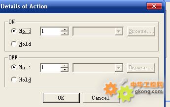

抱歉,触摸屏的画面不知怎样弄出来,结合PLC的方法我会的,就是太麻烦.

是指这个

是的,就是这个.往前一个画面,动作(基本画面切换)对话框中,GT11系列产品可选软元件选项,而GT10系列这个选项就不能选,是不是GT10系列产品没有这项功能,还是我没有设置好!

GT10不可以选择这个

哦,是吗.非常感谢fumz78的热心解答!在这里再请教一个问题,在设计三菱F940时,触摸键覆盖的文本和图形看得见,而设计GT1000时触摸键覆盖的文本和图形却看不见,有什么办法能使GT1000的触摸键覆盖的文本和图形也能看得见?

可以结合PLC程序实现,触摸屏是存储画面序号的地址的

功能键里设置调用画面序号
