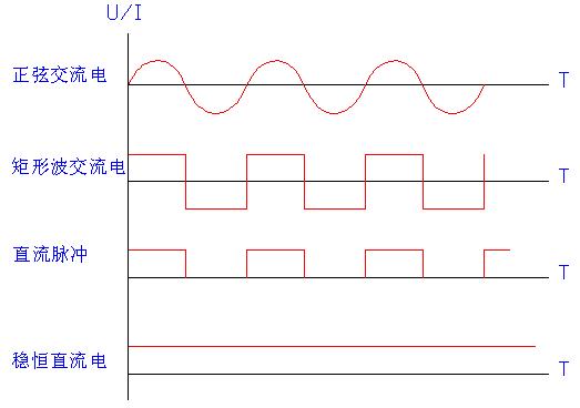

直流电是大小和方向不随时间变化,除此之外均是交流电。

有正负的矩形波就是交流电,只有正或只有负就不能称交流电。其电压是根据其热效应计算得到。

按照矩形波的形式,以及随时间的变化。我认为就是交流电,只是它的变化规律。不同而已。。。
直流包括:稳恒和脉动直流.

脉动直流是指方向不变,大小变化.

我们大家接触的平时交流电全称是正弦波交流电,和矩形波交流电最大的区别是波型.变频器输出的交流电也是矩形波,只是等效于正弦交流电罢了
