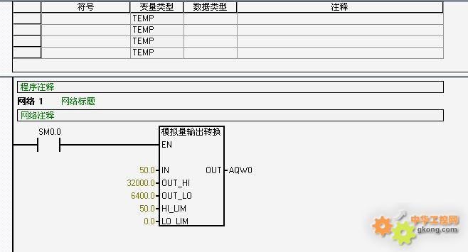

经过7楼大哥的指正,我又把程序修改了一下,您看看这样可以吗?

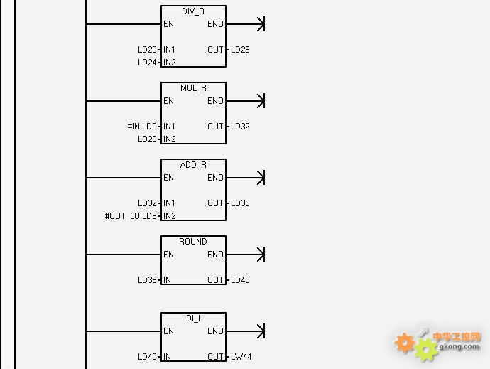

关于7楼大哥那个线性公式y=(x-Lo)*(OH-OL)/(Hi-Lo)+OL这个线性公式是通用的处理公式吗?经过处理后作用是什么啊?另外输入上下限,输出上下限你设多少啊?在10楼你已经做了线性处理了,那么再来个11楼的模拟量输出转换是什么作用啊?
望楼主给解释下!
谢谢

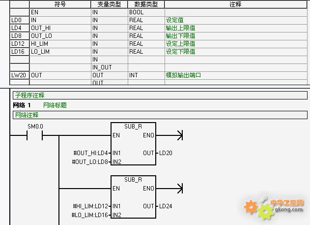

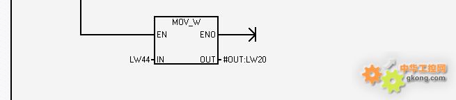

楼主,查了点资料对那个公式知道了,另外你那个LW20用到哪里了啊?在12楼不是直接把设定值给了AQW0吗?

回复13楼,是这样的,LW20对应着的就是AQW0

lw20应该就是个显示值吧,楼主很不错哦,这个对于我们这些初学者,很有用哦,感谢了,随便问下楼主能再详细的讲下跟变频器的接线问题,麻烦了,知道楼主是个好人

我想请教高手一个问题,我是菜鸟,这个不需要通过0---32000的计算吗,我有点迷糊了,高手讲解下

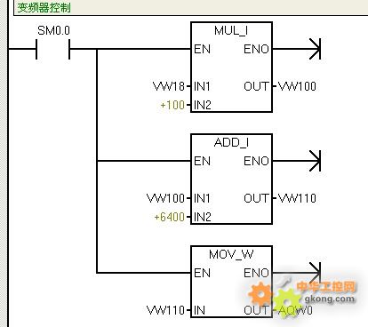

下面是我用西门子224XP 来控制变频器的的频率的
用触摸屏控制 0-255对应的变频器的频率是0-60 输出时AQW0 4-20mA
用触摸屏的数字输入控制PLC的VW18寄存器
