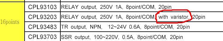

PLC输出上并联的是什么,起什么作用

那个元件的参数是什么啊?一般是电阻或是电容

有并二极管的,你的输出是控制什么啊?继电器,还是什么?

压敏电阻,起钳压,吸收电路峰值的作用.常与电感性负载并联,如:电磁阀的线圈,接触器线圈等.

这个输出带的负载时电磁阀

这个是压敏电阻,根据使用电压220V用471的,110V用221的,一般使用压敏电阻做保护的是双向可控硅输出模块的,继电器输出一般用RC吸收回路,DC24V电磁阀一般是在电磁阀两端并联二极管。

压敏电阻,有的模块式PLC对应的继电器输出的模块内部也配有这个,起保护作用;

我也觉得是压敏电阻,起保护作用的吧!继电器是110伏以上的吧

这是一种模块式PLC的继电器输出模块;
红色圈住的就说明这个模块已经内部有压敏电阻;
