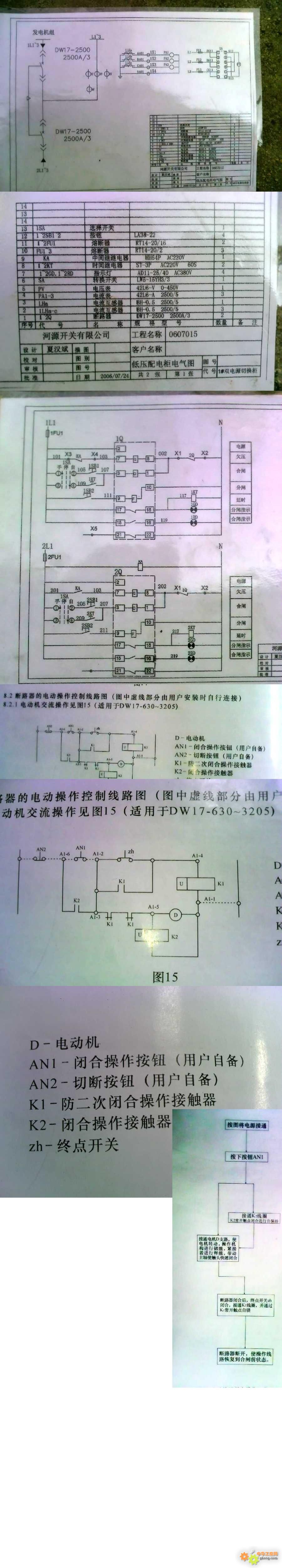

电路图
现在是有时可以自动合闸,有时不会。感觉接触不良。但就是查不出来。
请帮忙分析哪里出了问题?

一般来说,自动发电机工作程序:
停电了,发电机自动启动,达到电压和频率时,自动合闸
手动停止

双电源开关的切换电机的碳刷可能有问题,建议换一下,双电源的电路切换电机大都是220v的小型鼠笼电机,因为转换时负荷较大,碳刷很容易烧蚀。反正你的这个问题就在鼠笼电机上。要不查一下那些动作极限保护的微动开关,每一个都查一下,如果市电到位回路没汇通,则切换电路是不会动作的。
