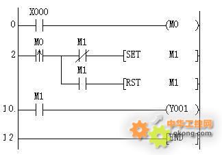

接通X0,M0接通;程序执行到从上至下第2条横线时,M0 ┨↑┠接通,但如7楼所说,M1┨↑┠却是断开的,无法使M1置位。
   况且,即使第2横线上M1被置位,接下来的下一行指令,又会使M1复位。
   因此,该程序中Y1的执行条件M1一直是断开的,Y1不能接通。
   要达到楼主的目的,需要修改程序。

以下是引用YXBK在2009-9-18 0:21:09的发言:
以下是引用ziege在2009-9-17 20:56:44的发言:
以下是引用ywl523在2009-9-17 20:22:50的发言:
 M1接通后马上被复位了,驱动Y1的语句不会触发;去掉无谓、复位M1那条,你可以用Y1的开点去触发/驱动复位M1
 我想达到的目的是 ,   X0相当一个按钮    按一下   Y1有输出   按第二下 复位
你的意思是不是按一下开再按一下停,再按又开?
是这样的
这程序为什么不能实现呢??
请指教

以下是引用qlin在2009-9-18 13:22:55的发言:
    要达到楼主的目的,需要修改程序。
不好意思!!我的书写失误……M1是LDP 信号应该是 M1是 LDI 信号…………可是改过来后还是不能实现   动作啊
请指教

因为PLC程序是顺序执行的,故,如11楼所说:即使第2横线上M1被置位,接下来的下一行指令,又会使M1复位。所以,不能实现动作。

程序已经差不多了,是不是在哪里漏写了一个Y1的常开接点?

以下是引用qlin在2009-9-18 20:04:31的发言:
没有的

   X0第1次接通,M0接通,能够使M1置位。
   如果此时没有接下来的 AND M1、RST M1,则M1保持接通,Y1能接通;但这样一来,到第2次接通X0时,M1却不能断开。
   所以,现在的问题是:要使RST M1指令,在X0第1次接通的时候,不起作用,其执行条件不接通;而X0第2次接通时,则可复位M1。
   同时,注意到采用了M0脉冲信号,问题能够得到解决。

楼上的梯形图是对的,需要加一个微分上升沿的指令
