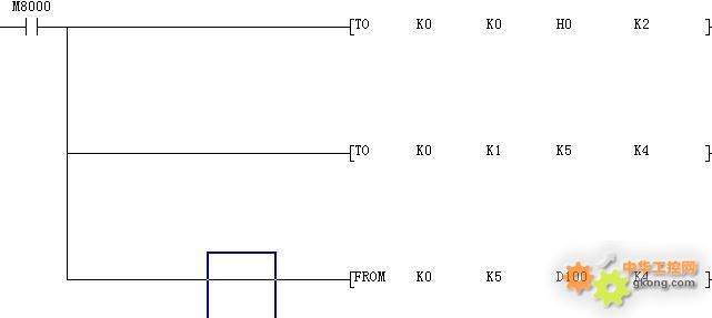

看看吧.. 这个就是2AD的程序  可以识别0-10V的信号.

我说的如果是4AD换成2AD的程序有问题,没理解你的意思
如果PLC后面第一个扩展的是4AD这个模块,那这程序没问题

4AD 的模块啊??   我以为你在找2AD的程序呢,那我就发个4AD 的给你看看.......

你看一下手册中的这个指令的要求,首先选择通道,将采样的分4个字节存放在一个存储单元,你应该还需要用PID指令.这样才能完美.
