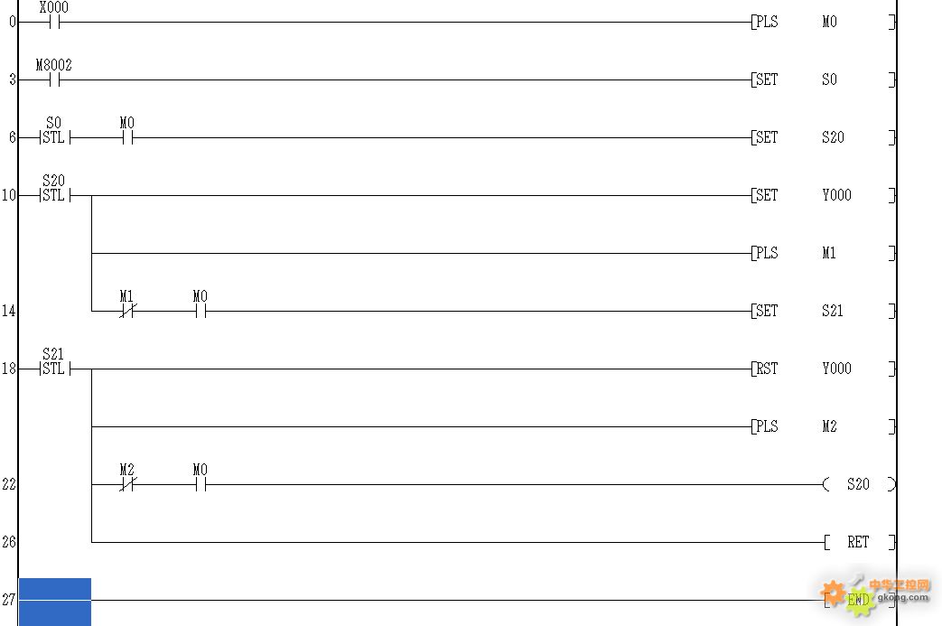

就是个二分频的小程序,很简单的,要的话我发你,但是老师布置的题目要自己动脑,不要投机取巧

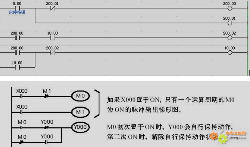

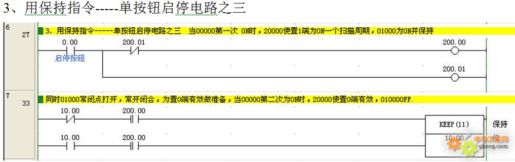

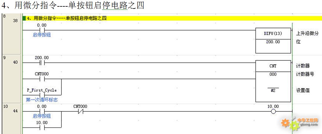

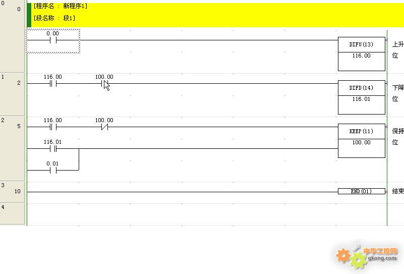

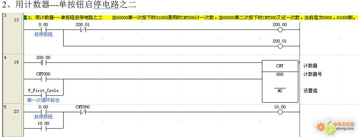

这个可以分两种方案,一个是使用PLC内部的指令,再则使用转换开关或不能自动回位的按钮,自己看情况决定

LD X0
PLS M0
LD M0
ANI M1
LDI M0
AND M1
OUT M1
LD M1
OUT Y0
备注:x0为启动s/w y0输出
