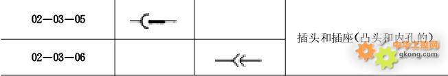

这个图示表示什么呢?

同意楼上的

不知道怎么解释,肯定是连接用的

就是接插件的意思,图示:

接插件了

这个图如果是出现在电器一次图中就表示抽出。如抽屉柜中的抽屉。抽屉式智能开关的开关就可以抽出。

在抽屉柜手车断路器(移动断路器)中,也应该用到此符号,是表示移动式断路器的输入铜排与抽屉柜的接插件的连接.

接插件
我们这用的是2.5平方的
在日常最常用的是T4灯管的连接件

lhw982117910在2009-8-26 14:49:54
应该是连接电线的插接件。就是通过对接来连接线缆。

插件,在进口电焊机上看到比较多。
