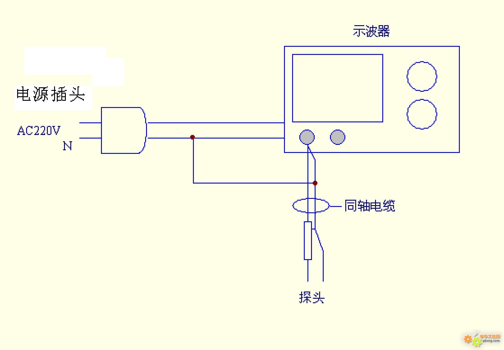

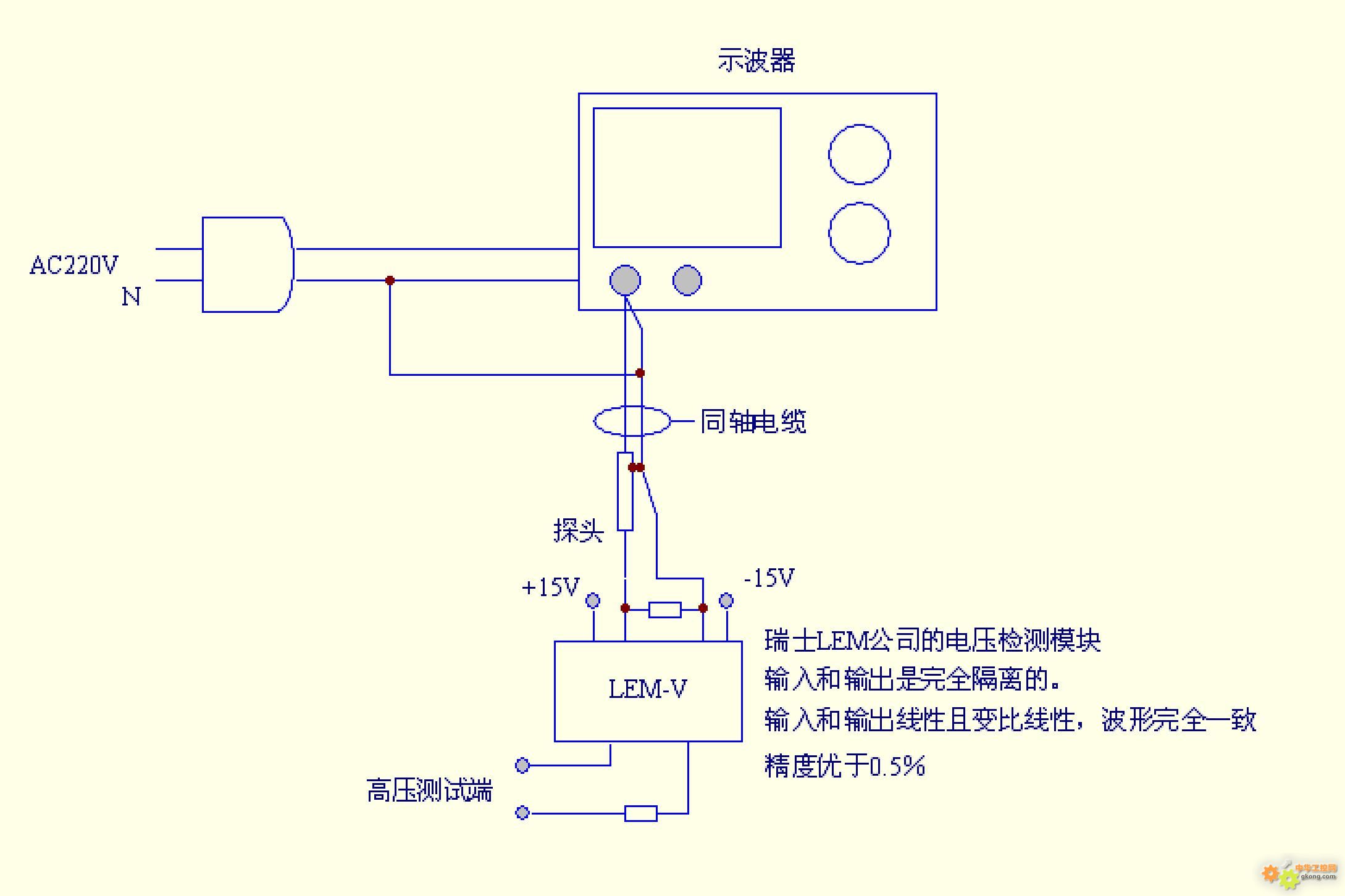

一般的示波器(注:是一般的,不是所有的),特点是电源的N与探头的负极是短路的。
所以直接接触高压,是很危险的。
推荐测试高压的方法,采用传感器隔离高压,就很安全了。

加隔离探头的办法最好。比如采用类似于福禄克的示波表就非常的安全、可靠。
