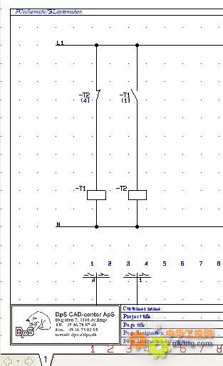

我就是这样接的 两继电器抖动的厉害。

从你的图来看是接线错误,因为时间继电器分瞬时触点和延时触点,而你的图上是瞬时触点,所以不管怎么调时间都没用。

兄弟, 可能是我的图画的不够专业,随便用了2个普通触点的图画的但实际接的就是延时触点的。 H3Y-4型的是不带瞬时触点的啊?

刚才特意试了一下没问题,我用的是AH3_3,这个设计从原理上分析是可以的,但在实际中可能由于继电器的闭合、断开时间不一样而造成乱动作,而在PLC中是因为它是按步扫描的所以不存在此问题。

对 有可能的继电器的质量好坏问题吧。我没有试过其他型号的。有时间找2个试试看。

看线路图没有问题,可能是继电器的精度问题了
