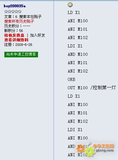

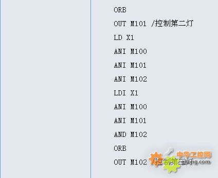

想了几天也没想出来咋编的程序。大家帮忙看看

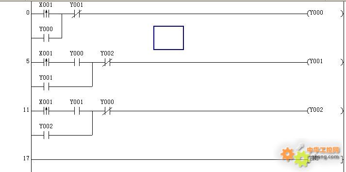

这个看看怎样,符合你的要求不? 我在仿真上试过了。

这个是连上升沿都没有用到的纯继电器图了。 X1是按钮 Y0 Y1 Y2 对应3盏灯。

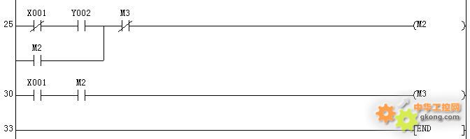

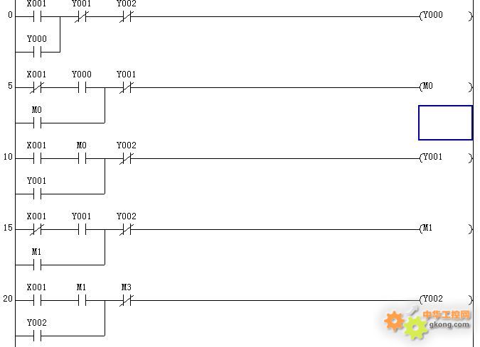

这位兄弟编的有问题,下面是根据该指令表变换的梯形图。

没有上升沿的那个可以
不过没有什么实际意义的吧,为什么不能用记数器呢

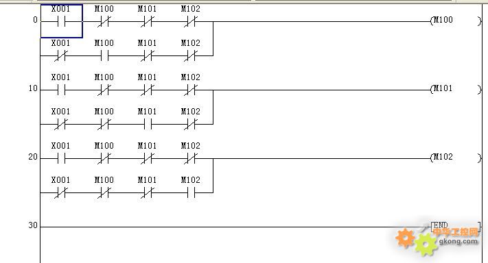

仿真了一下,好像只有农波的程序正常运行,其他不动.

不会吧 兄弟? 你是怎么仿真的?我发的程序也是在仿真上试了的阿。 响这么简单的程序不要仿真也能看出结果的。
