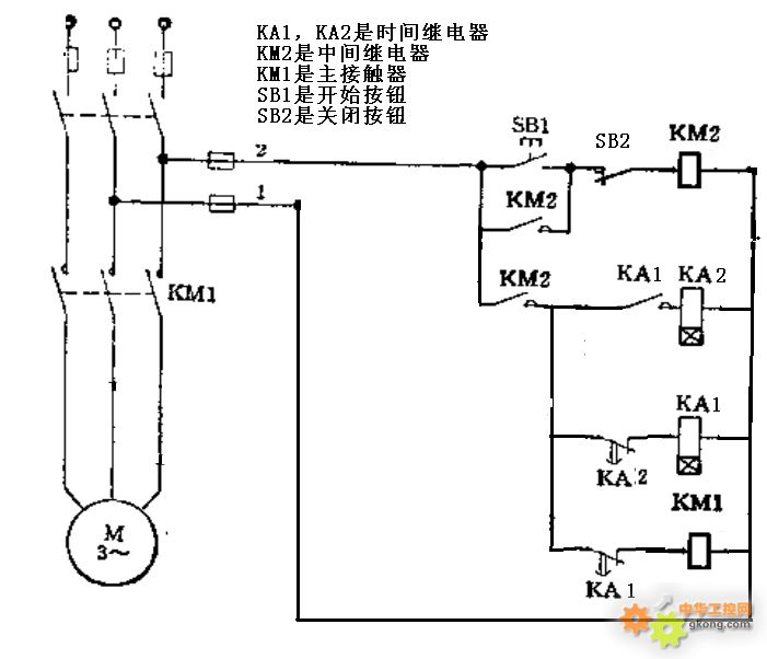

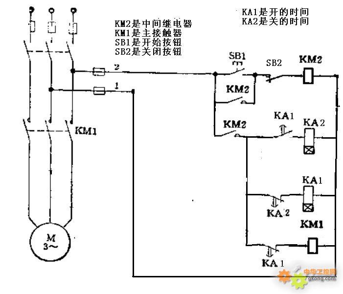

KA1是水泵工作的时间
KA2是水泵工作的时间和水泵停止时间的和
