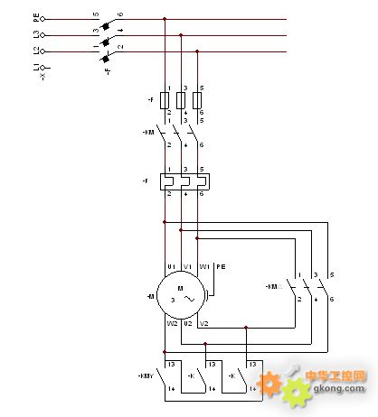

3*10平方

我看这样接也不错。

楼主为什么不把热继放在断路器后而是放在三角接的接触器后?
像12楼这样接热继不是很好吗?

我选用的是NR2的热继,用JR36时就用楼上接法。
