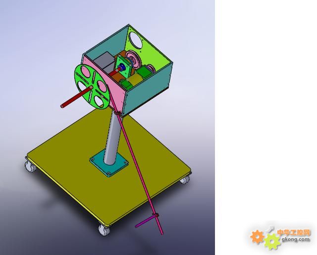

这个单拿到手上的时候也是很久没有动手,因为客户说国外是用机械手把切下来的管拿到另外的一边的纸带上贴。为这个事的确是让我想不出来,当时也是想到了用真空把管吸到一边去的。后来也不知道怎么搞的灵感来了,就这样直接把管贴在了纸带上面。管和纸带都用步进电机送长度。
 目前我这个机上面还有一个小问题没有解决好,也就是控制不是特别的理想。纸带的长度问题己经解决了,不走数据,用分度感应开关实现。比走数据要稳定。但是送管长度现在只能走数据,这是很不理想的一块,但是用开关定长度又很难实现。主要是没有办法装开关,也没有什么开关可以感应这东西。头大。。。。还是头大。也许只能走数据了。
还有一台配套的全自动收卷机正在设计中。最简单的结构,完成复杂的自动收料。收料要求有料就收,没料停止,料少慢收,料多快收,手动/自动转换,速度可调。材料感应开关要对非金属感应。

可以用光电开关感应啊

光电也装不了,光纤也不行。所以我还没有仔细去想了。总之很难弄的地方

交上今天的作业。配套的收卷机做出来了。很简单的结构。对于收卷这种,大家也可以参照一下我的设计。材料成本5K左右

用光纤
用光纤折射,在发送与接收间加个镜面,发送经镜面折射到接收端
