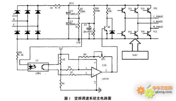

#12楼
只有igbt部份和刹车嗬

#19楼
母线电压过压检测。下部是电压比较器
