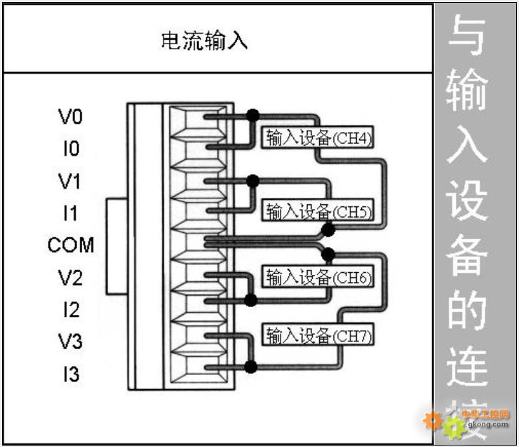

PT100热电阻接剩下三个端子,其中有两个互相短接的接PT100热电阻一端,另一个端子接PT100热电阻另一端,这就接入了温度信号。
   DC24V+接变送器的+24V,变送器的-接PLC或是仪表的输入+,仪表的输出-接DC0V就可以了,这时 如果你串入一个电流表就可看到4-20MA.DC的电流信号了。

仔细阅读说明书和硬件手册,严格按图接线(注意电流的接法与电压的接法不同要并接二个输入点):
正确接线后仔细阅读编程手册.在PLC里合理设置CH号.并在正确的CH号所指定的寄存器里读出数据,再按照手册上的修正值对数据进行操作(编程).

以下是引用dlr在2009-4-24 20:56:33的发言:
dir说得对!

我就是这样接的
我就是这样接的,看来我要检查热电组是不是坏了

谢谢大家了,问题是像dir和老信等说的对,这种接线就能输出信号了!!!感谢各位了

标有+ -符号的是电源,其它三个端子接热电阻,有两个端子要短接。这样接是没错的。关键是你不懂你用的是两线制变送器。把一个数字万用表打到直流200mA档位,串联在电源端,你就会看到电流信号了。

里面出来的三线是接的热电阻,另外两根是输出,要检查回路里面有没有24V电压,或是PLC的模块有24V给变送器吗
