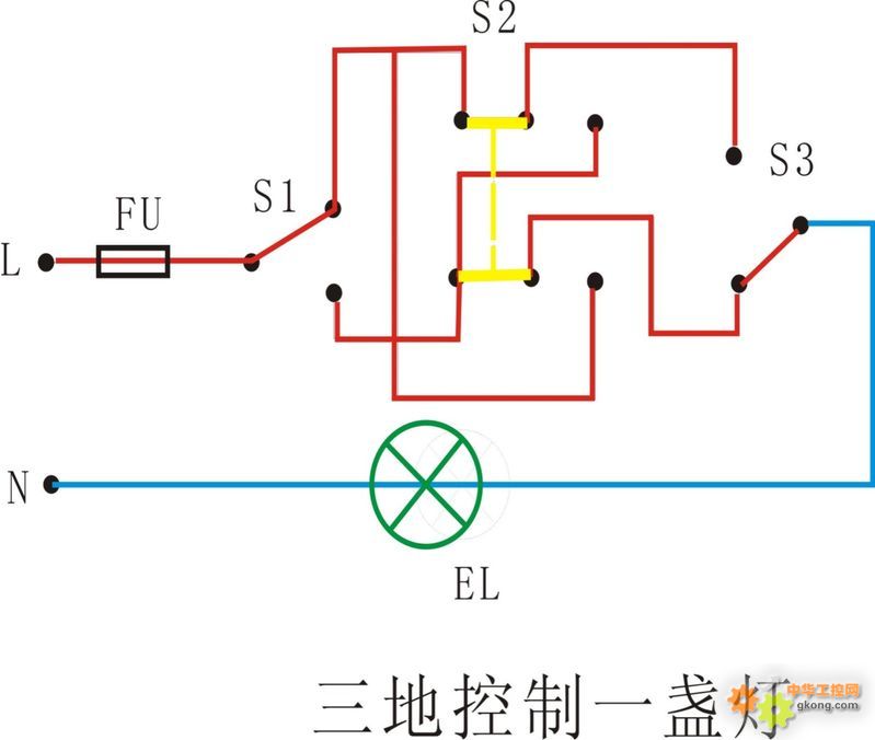

#11楼
多谢各位了!我查过了...用一个双刀双掷开关和两个双联开关就可以实现控制了.....

#12楼
11楼的不错,是一个双刀双掷开关和两个双联开关的例子

#13楼
可以,没问题

#15楼
三地(多地)控制一盏灯,需要个
中途
开关,西蒙,TCL,鸿雁等牌子都有
中途
开关卖,每只价格在18-30元不等。
学无止境。

#16楼
引用8楼的图片
把中间干掉两个开关就能是三处啦
