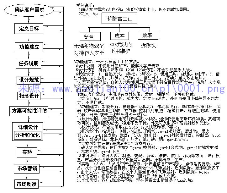

不错,我也跟大家学习了。谢谢。尤其是11楼的,很规范。

感觉楼主的想法简单了,
1 方案出来前不用认证试验可行性吗/这样的话那个老板敢随便给你资金呀。好的方案的成功率也只有30%.
2 认证完成后,出图,设计,选型,程序流程设计,到购买,组装调试等只能算一步。
3 调试完成对验第一步的认证是比较长的时间。
4 交付使用。及追踪性能。
许多的开发者以为搞开发只有第二步 , 前不试验,后不认证。结果只是浪费老板的钱财,也是浪费自己时间与机会。
