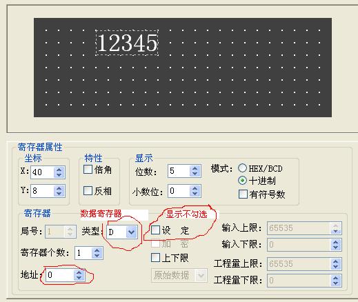

你第一个帖说和PLC连接后 “也显示”,是什么意思
是不是没连PLC的原因
触摸屏这些和PLC没连接时和PLC相关的一些内容通常是不显示的

可能是通讯没有连上的问题,这时跟PLC有关的数据都无法显示的

我用曾用FX2N的PLC和文本连接。同时二台机,一个型号的PLC,也同一个型号的文本。但是一台机能连接,一台不能连接。文本和PLC的数据线,是配带的。后来我把文本互换。当互换又都可以连接,我也不得其解,但是装机又不行。后来我发现一个问题,因为我试机是用SC-09的线连接,而装机是用的配带数据线连接。这就发现是数据线的问题。于是数据线又互换,而认为有问题的线换另一台机后却通迅正常。就这样排除数据线的可能了。后来我用SC-09的线通迅了。其实我这次的问题真正原因在PLC上,这也就是说PLC的通迅也是会有问题的发生。

文本与PLC没有通讯上的时候数据寄存器的值是不显示的。

MD204的数据需要与PLC通讯上后才能显示;
如果通讯后没有显示检查你设的寄存器D是不是存在;

^_^是不是数据格式设置的不正确呀。

是啊,可能是没有跟plc通讯上,或者寄存器地址错误
