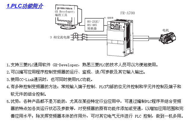

#16楼
三菱也有一款是有这功能的,开始叫FR-A700-K-C7,后来名字又改了,叫FR-A700-K-C9
虽然是新东西,但感觉没花什么精力去推广这个
PLC功能规格:
1  程序容量:1k步
2  I/O: 变频器本体:X=12点,Y=7点,
  可通过选件另扩展I/O点数为:X=16点,Y=9点
3  A/D:变频器本体:3点
4  D/A:变频器本体:1点,
  可通过选件另扩展D/A点数为:2点
5  脉冲输出:变频器本体:1点
6  指令时间:1.9us/step 到12us/step
7  指令种类: 共73种指令 (顺序指令23种、
  基本指令32种、应用指令18种)
8  中间继电器: 64 (M0-M63);
  计时器:16 (T0-T15);计数器: 16 (C0-C15)
9  特殊继电器:256(M9000-M9255)
  特殊寄存器:256(D9000-D9255)
10 本体主要操作、状态、数据及故障监视软元件:
a 端子启/停及其它操作:M9200-M9211及D9148、
  D9149
b 频率设置:D9144(RAM)、D9145(EEPROM)
c 运行状态监视:M9216-M9224、D9151
d 常用数据监视:输出频率 D9133、输出电流 D9134、输出
  电压 D9135;其它监视 D9152-D9167、D9170-D9174、
  D9179-D9182、D9197-D9200
e 故障历史记录:D9136-D9139

#19楼
三菱这种带PLC功能的还没有见到过实物;
    另外一些变频器所说的带PLC功能是可以自动设成多段速,每段的频率、转向、运转时间都可以用参数设定;设好后可以自动按这几段来运行;
  这种PLC功能与我们说的可以编程序的PLC功能是有差别的;
