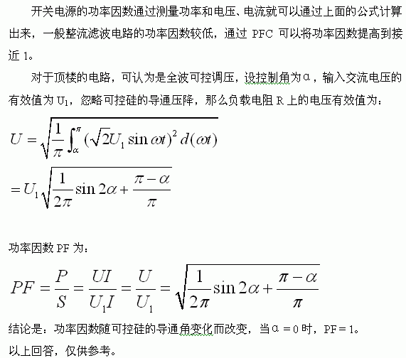

以下是引用工控节能在2009-7-17 15:55:40的发言:
看看开关电源的功率因数定义就知道了,用电压电流的相位差来计算功率因数,一般只适用于纯正弦波。
那你能不能介绍一下开关电源的功率因数定义呢?简单的介绍下。

功率因数的定义:
  功率因数用于衡量输入有功功率与输入视在功率中的比例,用公式表示为:PF=P/S
  功率因数越高,输入有功功率所占的比重越大;当功率因数为1时,输入的功率全部被作为有功功率吸收。
   在正弦系统中,P全部是基波分量所做的有功,S也全部是基波分量的视在功率。但是在非正弦系统中,P和S都不是基波分量,而是所有电压、电流的直流分量和各次谐波分量所做的功。
--以上是顺便从网上摘录的,可供参考。

^_^,非常感谢工控节能大侠的回复。哪能不能说说(简单通俗的)正弦系统功率因数与非正弦系统的功率因数计算的区别?难道不是电压和电流的相位差?或者说,对于非正弦系统的功率因数计算,不是依据包括谐波在内的电压电流波形的相位差吗?

简单地说,PF=P/S是普遍适用的公式,当系统的激励为正弦信号时,这公式就可以简化为电压与电流相位差的余弦。所以在广泛使用的正弦电路中,根据电流电压的相位差就可以计算出功率因数。这如同电路的正弦稳态响应可以通过简单的相量计算可以得到结果一样,如果不是正弦稳态响应,就应该列微分方程求解,对正弦稳态响应也可以采用列微分方程的方法求解,但比相量计算要复杂,而结果是一样的。

能不能继续介绍下开关电源的功率因数算法的思路和方法,仅简单的、通俗的描述即可。

对于顶楼的电路的功率因数
