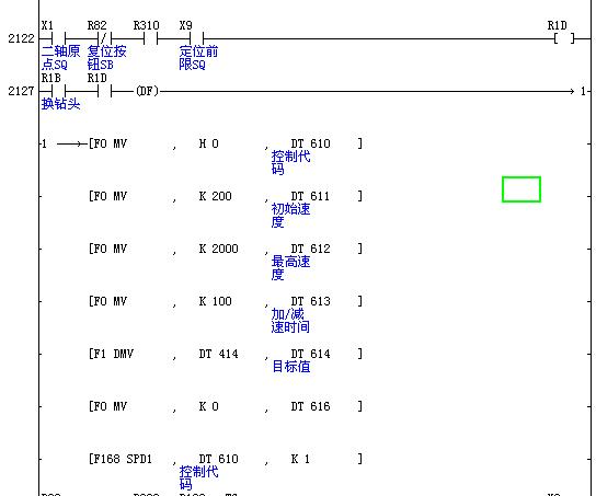

松下的,把DT414改为0,就返回去了
也就是当走到DT414的目标值的后,再把0写入DT414
三菱的也是一样用。都是把目标值改成0

使用时要注意是相对定位还是绝对定位
绝对定位时,前进一段,在返回时,地址为0就能返回到起始点
相对定位要以当前的点为参考点,返回就要写负数
可以自已试做,有具体问题来这问

其实我认为控制里面要搞明白绝位和相对位的道理,要知道什么是绝对位什么是相对位。说不定很多人都模糊着。
我上图有点问题。这个H0应该就是相对位了,把H0要改成H12才可以,特更正以上错误。
松下改为H12才是绝对位置。上图程序是只须一个相对位置控制的。这个位置是以原点为基准的

简单点讲
绝对定位,始终有一个参考点———原点,每次定位的距离都是针对这个原点设定的
相对定位,每次定位的距离都是针对当前的位置来确定的,就相当于此次定位的地址的位移量是和上次位移的停止的地方(现在的位置)相比较设定的
