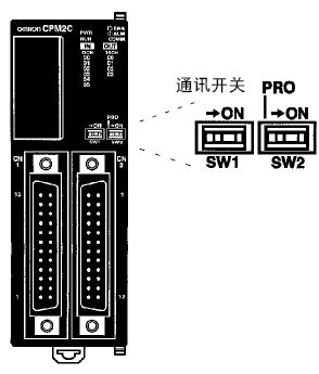

SW1在那里设置啊。大师

就是通讯端口的设置有问题,要对应的才对,10楼说的对。

通讯设置的问题。
调整硬件中的CPU端口的参数与实际使用的PLC内部的参数相同,就可以手动在线了。
注意是在项目的CPU属性设置中,不是在软件的通讯参数设置中。

CPM1A上是没有任何的DIP开关的;
图片上的是CPM2B及CPM2C系列的,不同于CPM1A;
