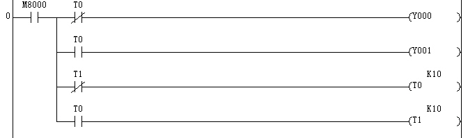

#12楼
ld m8002
set s0
stl s0
ld x1
set s20
stl s20
out t1 k5
ldi y2
out y1
ld t1
set s21
stl s21
out t2 k5
ldi y1
out y2
ld t2
out s20
end
这样应该可以的吧,呵呵!

#14楼
LD X0
ANI M3
STMR T0 K5 M0
LD M1
OUT Y0
LD M2
OUT Y1
END

#15楼
供参考:(图片怎么贴进来啊)
X0(非点动)输入  Y0、Y1分别控制两灯
LD    X0
PLS  M0
LD   X0
ANI  T0
OUT T0  K5
LD    M0
OR   C2
RST  Y0
RST  Y1
LD    T0
OUT  C1   K1
OUT  C2   K2
LD    X0
ANI   C1
OUT  Y0
LD    X0
AND  C1
ANI   C2
OUT  Y1
END
试下看行不行啊,我也是新手!

#16楼
谢谢楼上的各位朋友,请问一下为何要用步进指令程序结构呢?
还有就是楼上哥哥的思路我都没看明白了哟,请说详点好吗?
1019
pisces-man
文章数:8
历史总积分:1019
注册时间:2003/5/15
发表于:2004/6/18 11:17:00
#17楼
步进指令简单一点你不觉得吗?当然也可以用顺控指令,但会比较麻烦一点

#18楼
不好意思,上面写错了一点应该是RST  C1  RST C2全部的如下:
LD    X0
PLS  M0
LD   X0
ANI  T0
OUT T0  K5
LD    M0
OR   C2
RST  C1
RST  C2
LD    T0
OUT  C1   K1
OUT  C2   K2
LD    X0
ANI   C1
OUT  Y0
LD    X0
AND  C1
ANI   C2
OUT  Y1
END
是这样的:
合上X0后Y0输出,HL1亮,M0=1,此时所有的计数器复位,T0就构成了0.5秒振荡,T0通一次,C1得电,此时Y0失电,Y1得电使的HL1灭HL2亮,T0又通一次,C2得电,使Y1断开。如此重复。
应该没有问题了吧!
如果用顺序控制也是可以的,还可以用功能指令!
