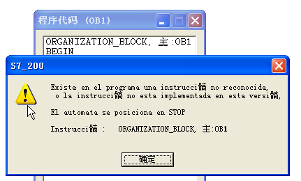

我在仿真时报错.我用的系统是WINXP SP1,S7-200软件是STEP7-200 MICRO/WIN32 SP1 V3.11.出错信息看不懂,帮我看一下好吗?

以下是引用jjmzlh在2004-10-8 13:50:00的发言:
   这个仿真软件是西班牙人写的,并不是西门子所出,所以不能完全仿真所有指令(据未考证的消息,要使用西班牙语的操作系统和软件才能完全仿真)
   由于我也不懂西班牙文,也不能看明白这个提示是什么意思,只能根据经验猜测。
   当出现不能仿真是,先试着写一个最简单的程序看看能否仿真,以验证下载是否有错误。如果简单程序能够仿真,说明你这个程序里有不支持的指令或程序未通过编译或其它错误。
   如果是有某些指令不支持,会在提示框中给出指令名。从你的提示框和我使用的经验来看,可能是的程序虽然通过了编译,但可能有某些指令不可能运行(程序逻辑有问题)。
