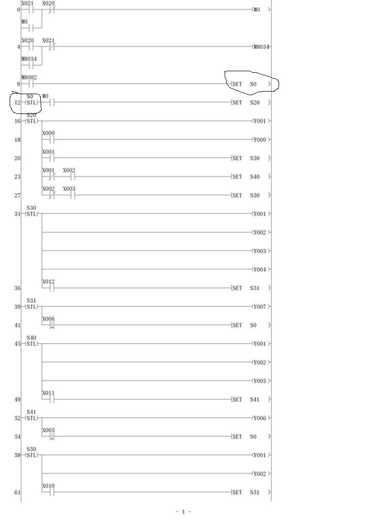

如图中所圈的,在GPPW里面不是这样的吗?

老版本和新版本的软件梯形图不一样!

你的是老软件,显示是那样的
新软件显示不一样,看上面YXBK贴的图,就是新软件显示的样子
功能是一样的

哪里有新软件关于步进梯形图的用法啊?谢谢!!!!!!!

新老用法基本一样
就是两条指令
如 SET 20
STL S20
只是显示不一样

能不能发个简单的图学下?谢谢!!!

YXBK 的不是图吗
还要什么样的图
你用新软件把你用老软件编的程序打开看看是什么样子
