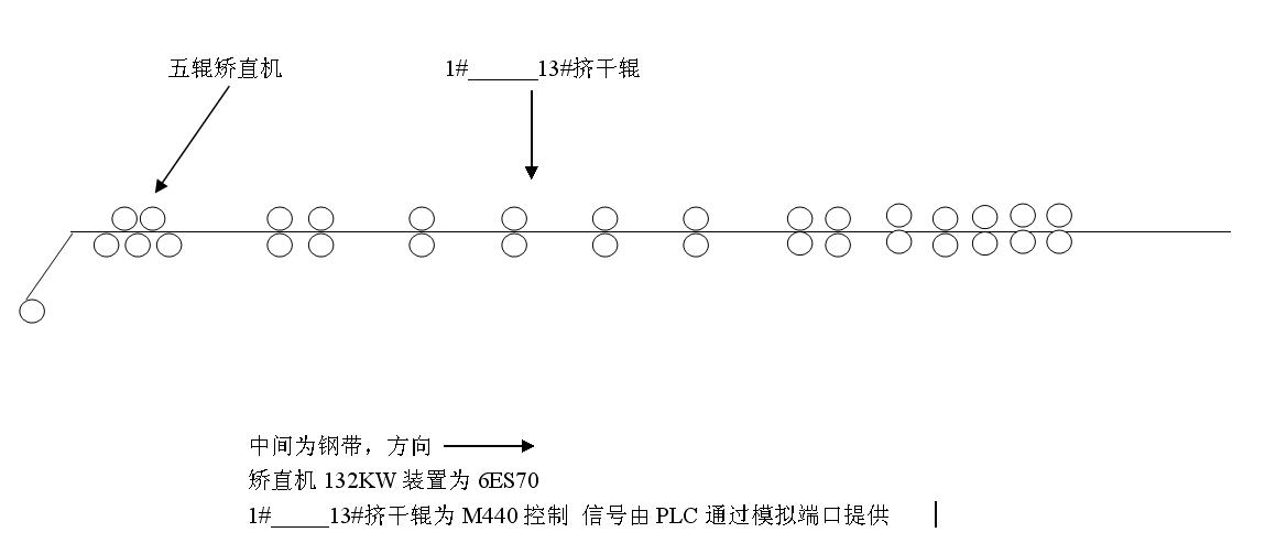

这个系统在矫直机与挤干辊之间拱钢,那说明6SE70与MM440之间的速度不同步了,应该调快挤干辊的启动速度或者调慢矫直机的启动速度。也就是说让矫直机启动晚于挤干辊。
另外,挤干辊的一拖二是上下辊的一拖二吗?

wag3816999在2008-10-21 7:20:00
见笑了,我不会!呵呵!!!
啊?你不会?什么意思?我不太懂。^_^
