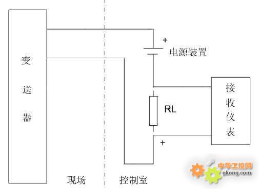

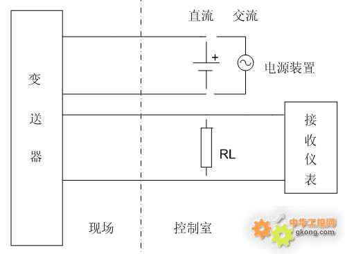

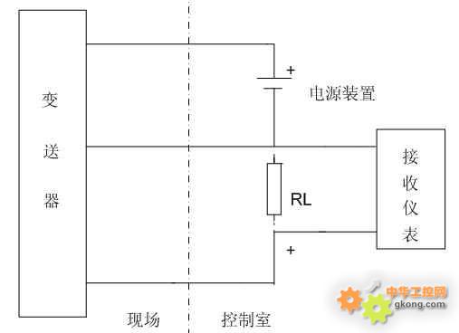

以下是引用cgmguangming在2024/3/18 10:42:47的发言:
图片怎么加载不出来,是我这边网络问题吗?
不是网络问题,可能是帖子时间太长的原因。我把图补在下边,供参考。
图一:
图二:
图三:

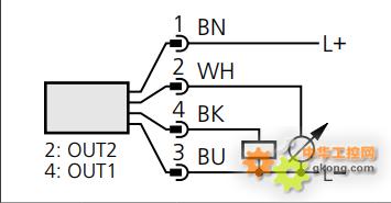

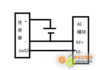

谢谢您的补充,昨天接一个压力传感器有两根电源线,还有一根输出4-20ma的线,而设备原有的PLC模块是支持两线制的模拟量,并且模块上已经接有一个类似的传感器,我虽然按原理接上可以使用了,但实质自己对为什么这么用还不清楚,就在《葵花宝典》上查到了您的帖子,如下分别是传感器说明的接线、两线制AI模块的接线说明和实际接线结果。
