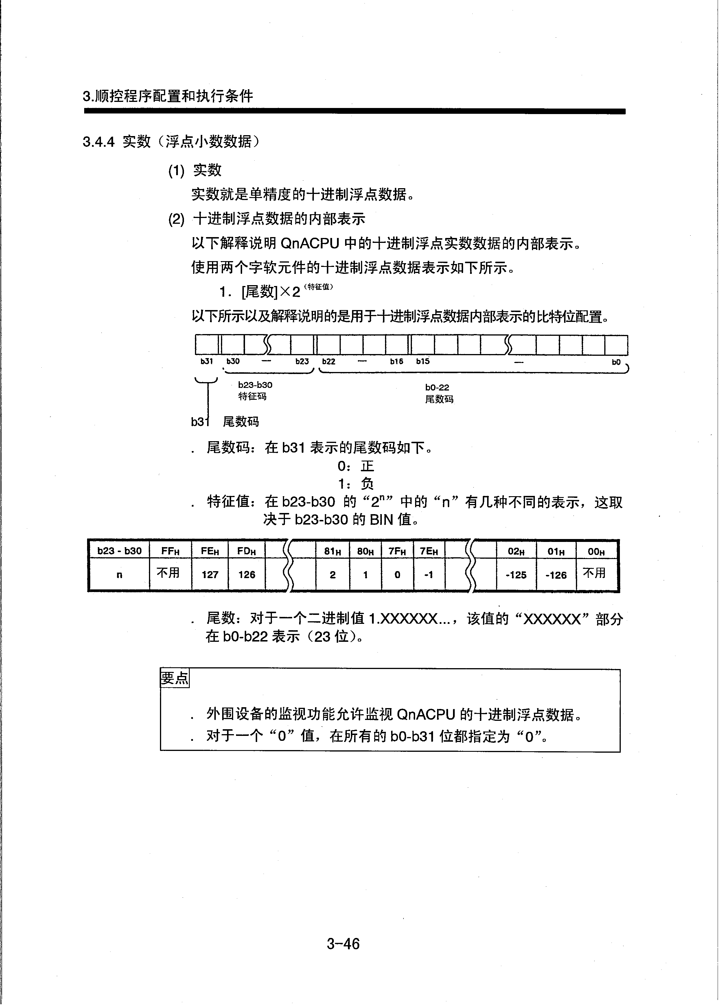

以下是引用王美勋在2004-4-3 16:54:00的发言:
如果是用在工程上,学FX2N,能方便和A、Q系列通讯。还有浮点运算功能。
[此贴子已经被作者于2004-4-3 16:54:42编辑过]
關於浮點方面確實是他的缺憾,不能否認,但是內建微機功能,如何發揮看功力.我也不會!^^!
下一個位階的QnA卻包含了.如下圖說明:
图
