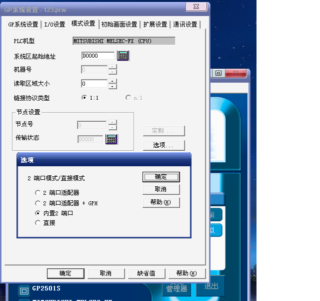

我也试过,是可以的,可以通过GP(2501 S)对FX2N进行传送。但是传送过后人机就不可以上传或者下载了,不知道怎么回事,请赐教!!!

#15楼
在GP SETUP里的Mode setting里的Option选项里选择第3个Internal 2port,然后下载程序到GP。
为什么我的option是灰色的
谢谢
