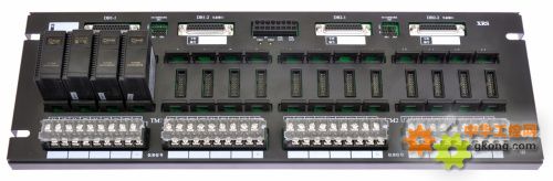

3楼说的有道理,现在系统越来越大,信号种类越来越多,干扰也更多更复杂,没发现并不代表不存在,它不像信号可以测得出来。单纯依靠卡件本身的隔离远远不能满足需要,特别是不能单点在线更换。加装隔离器表面上看增加了投资,但与停车相比算算大帐还是合算的。
推荐一个配重庆宇通隔离器的集成式安装方案:快速接线模块
