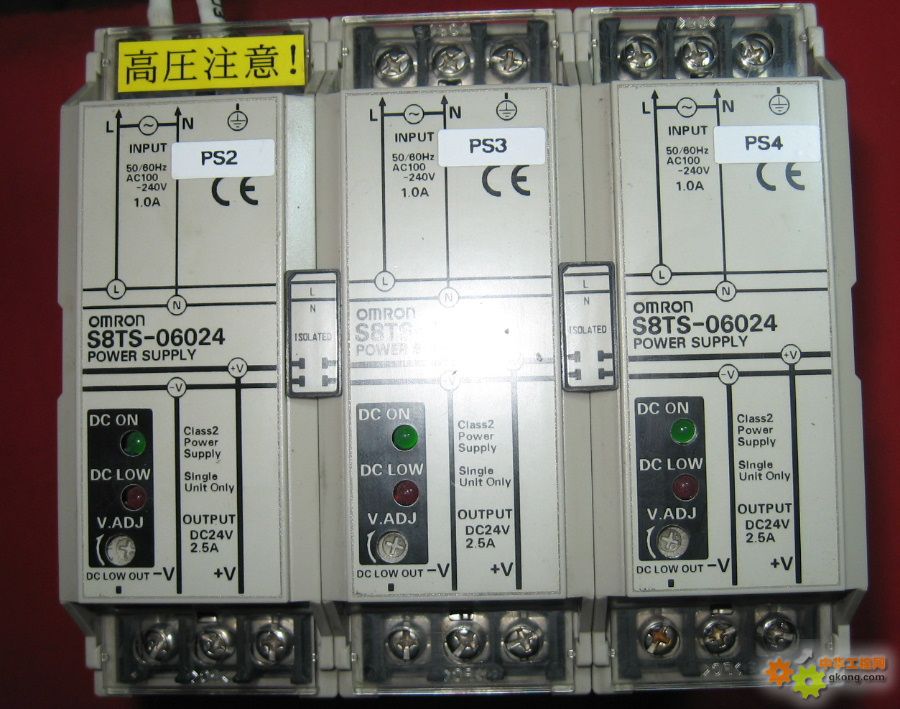

呵呵;也没有必要2个并在一起呀;
不行换个大点的电源就行了;

就是因为2个电源,所以烧坏了HMI和PLC!!实际应用中,很难保证2个电源电流对等,所以2个肯定会有电势差,产生震动,烧毁被提供电源的元器件!!切记,不能并接。

要看实际的使用情况了, 厂家一样 各参数一样的话,应该问题不大,功率会增加,
就怕启动的瞬间哦

开关电源可以看作是输出近似等效的直流电源(有稍许纹波但不影响使用)。你自己想 两个电压相同的直流电源并联会不会有什么问题?

这款是OMRON专用的支持并联型开关电源;

直接用一个电源 不好吗

除了这种专用型的之外,一般的电源不要并联使用,有二个电源就把负载分开使用,要不就花钱买个功率大的电源换上,国产的就算200W一个开关电源也值不了多少钱,因为这个烧毁了设备,不值;
