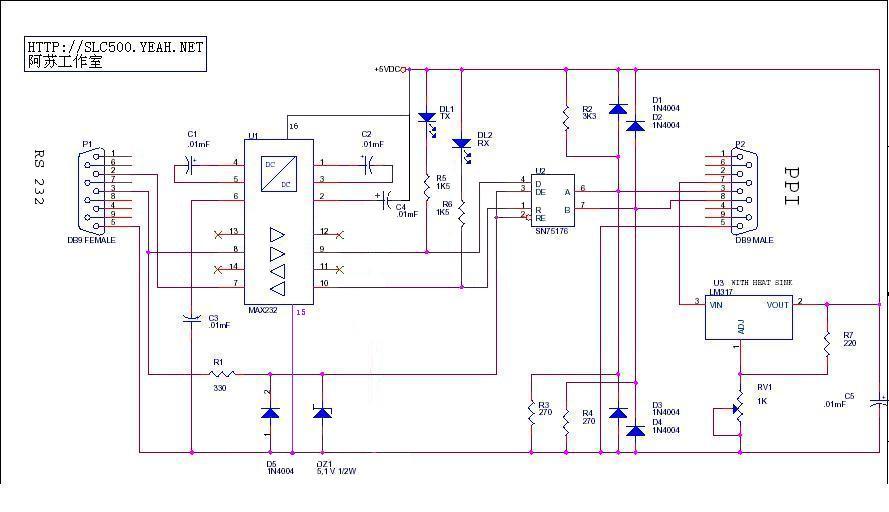

以下是引用chenmaoxin在2004-3-31 11:51:00的发言:
我准备用 MAX232C 和 MAX1487E 自制一根,
   有经验的朋友指导一下。
   先谢了!!!
再加一塊CPU可以做成自識別速度的拉,但是我覺得還是買一條好了,不到100RMB.

小心把通讯口烧了!
