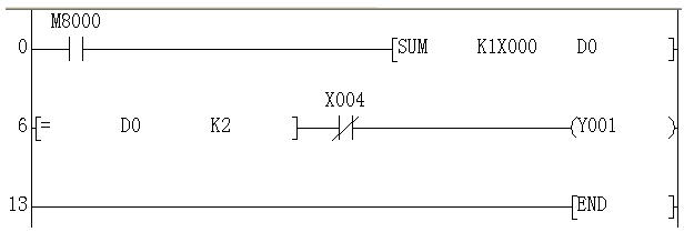

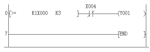

发表于:2007/8/28 11:29:00
#10楼
好简单!
LD>= K1X000 K3
ANI X004
OYT Y001
ENG

2006/7/12
发表于:2007/8/28 12:29:00
#11楼
补充
不好意思,忽略了一个问题,现在补上:当等于4和8的时候也要禁止输出,这样程序的完整了

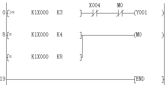

发表于:2007/8/28 12:46:00
#12楼
再补充:不好意思,这样还是不行的,三个四个接通都输出了,我再想想。……………………

发表于:2007/8/28 13:12:00
#13楼
终于解决了!
终于解决了!!!

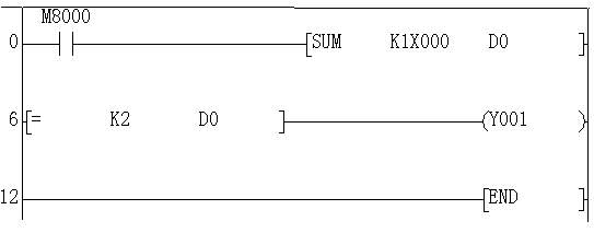

发表于:2007/8/28 15:45:00
#14楼
楼上的,没有理解题目。

发表于:2007/8/28 20:30:00
#15楼
呵呵!!
楼上,那你是怎么样理解的?是不是因为漏了个闭锁X4,现在补上。

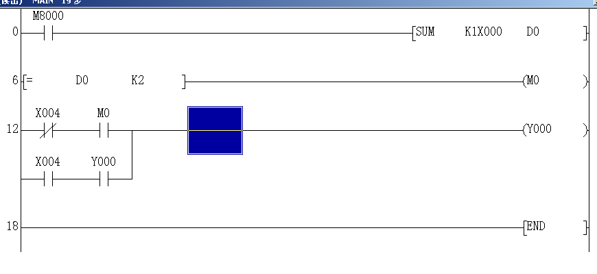

发表于:2007/8/29 13:12:00
#17楼
andyyyfeng在2007-8-28 20:30:00
不好意思我理解错了,我的理解是当X4闭合时,Y1锁存(Y1状态不变化),而楼主是要Y1 OFF,这样更简单,现将我理解的程序帖图如下:
